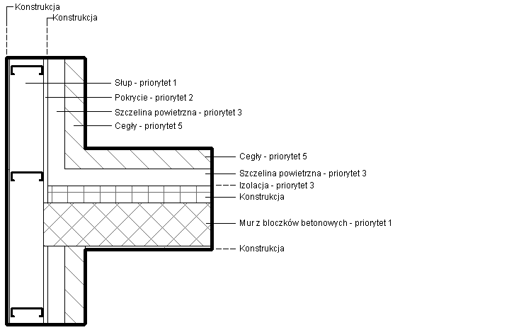

Załóżmy na przykład, że należy połączyć dwie ściany złożone. Warstwa z priorytetem 1 w pierwszej ścianie zostaje połączona z warstwą z priorytetem 1 w drugiej ścianie. Warstwa o stopniu ważności 1 może przejść przez warstwy o niższym stopniu ważności zanim połączy się z kolejną warstwą o stopniu ważności 1. Warstwa o niższym stopniu ważności nie może przejść przez warstwę o równym lub wyższym stopniu ważności.
Następująca ilustracja demonstruje łączenie się warstw o wyższym stopniu ważności w kolejności przed warstwami o niższym stopniu ważności. Warstwa ściany poziomej o stopniu ważności 1 CMU przechodzi przez wszystkie warstwy aż do momentu, kiedy zetknie się z warstwą ściany pionowej o stopniu ważności 1 stud. Zauważ, że izolacja ściany poziomej nie przechodzi przez przestrzeń w ścianie pionowej, ponieważ obie ściany mają warstwy o stopniu ważności 3 i są poza warstwą nośną.

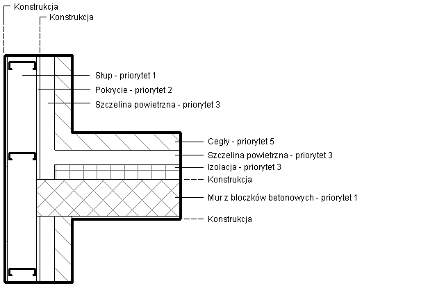

Następująca ilustracja demonstruje przechodzenie warstwy o niższym stopniu wartości wewnątrz warstwy nośnej przez warstwy o wyższym stopniu wartości znajdujące się poza warstwą nośną. Warstwa izolacji ściany poziomej przesunęła się do wnętrza warstwy nośnej. Warstwa izolacji może teraz przejść przez każdą warstwę poza warstwą nośną, bez względu na jej stopień wartości.
