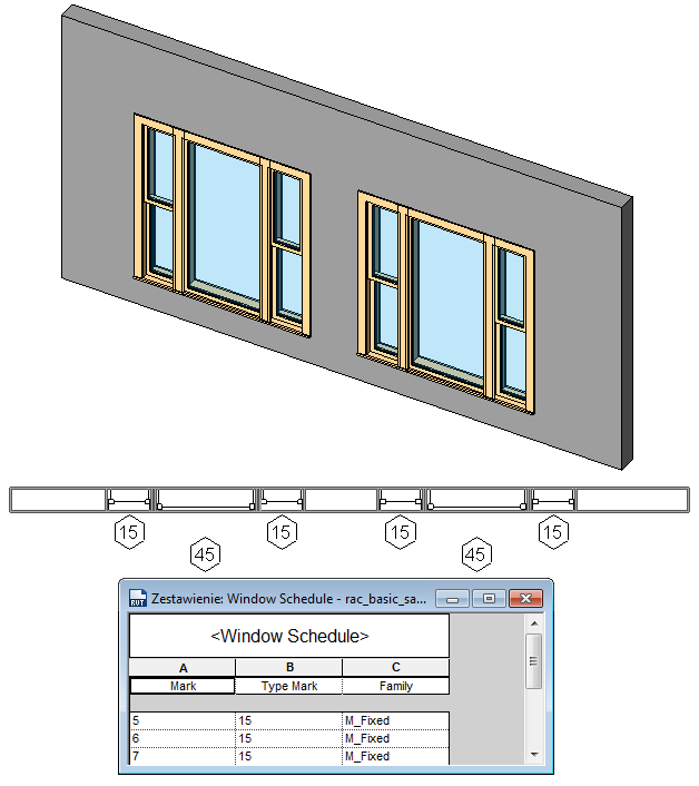

Aby utworzyć zestawienie zawierające współdzielone rodziny, użyj tej samej metody, co do wszystkich innych zestawień.
Po zagnieżdżeniu i udostępnieniu rodzin rodziny współdzielone można zestawić jako pojedyncze wystąpienia. Rodzina złożona z rodzin współdzielonych i zagnieżdżonych umożliwia oddzielne zestawianie każdego z wystąpień rodziny zagnieżdżonej. W ramach zestawienia można zmienić numerację każdego z wystąpień rodziny zagnieżdżonej.
Jeśli rodzina zagnieżdżona zawiera wiele kategorii, każde wystąpienie rodziny zagnieżdżonej jest wyświetlane w odpowiadającym mu zestawieniu, a wszystkie komponenty będą wyświetlane w zestawieniu wielu kategorii.
Tymczasem w rodzinie, w której żadna z rodzin zagnieżdżonych nie jest współdzielona, wystąpienia rodzin zagnieżdżonych są zestawiane tylko w postaci pojedynczego wystąpienia.
