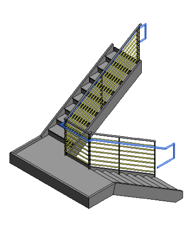

Do typu poręczy można dodać maksymalnie dwie poręcze i poręcz górną.
Poręcze ciągłe to komponenty podrzędne systemu poręczy używane jako poręcze i górne poręcze (które mogą być używane jako poręcze). Poręcze ciągłe są zgodne z przepisami budowlanymi dotyczącymi budynków publicznych, w których powinno być zapewnione bezpieczeństwo osób korzystających ze schodów wyjściowych.
Dla poręczy ciągłej (poręczy lub poręczy górnej), można
