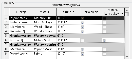

7-warstwowa ściana pokazana w rzucie
Położenie, grubość i materiał każdej warstwy oraz każdego obszaru są definiowane za pomocą właściwości typu ściany w oknie dialogowym Edytuj zespół.
Rzędy warstw: odpowiadają regionom lub warstwom ścian
Warstwa jest przypisana do jednego wiersza. Jej grubość jest stała, równa wysokości ściany. Możesz zmienić jej grubość w rzędzie przypisanym do niej. Do każdej warstwy można także przypisać materiał konstrukcyjny.
Warstwa ściany: stała grubość i rozciąga wysokość ściany
Region jest dowolnym kształtem w ścianie, który nie spełnia warunków warstwy. Regiony mogą mieć stałą lub zmienną grubość. Jeśli region ma stałą grubość, w rzędzie przypisanym do regionu pojawia się wartość numeryczna. Jeśli region posiada różną grubość, wartość wtedy jest zmienna. Grubości regionu nie można zmienić w przypisanym do niego rzędzie. Wartość grubości jest wyświetlana jako nieaktywna, co wskazuje, że jest niedostępna dla modyfikacji. Możesz zmienić tylko graficznie jego grubość i wysokość w panelu podglądu.
Regiony: żaden region nie przekracza całkowitej wysokości ściany
