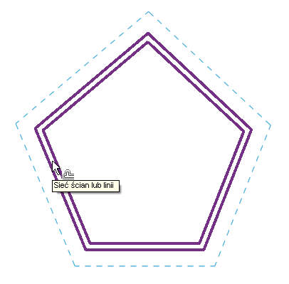

- Wybierz element lub łańcuch do odsunięcia. Jeśli odległość odsunięcia określono za pomocą opcji Numerycznie, na tej odległości zostanie wyświetlona linia podglądu od wyróżnionych elementów po stronie, po której znajduje się wskaźnik myszy, tak jak pokazano na rysunku.   Wskaźnik myszy na zewnętrznej powierzchni ściany

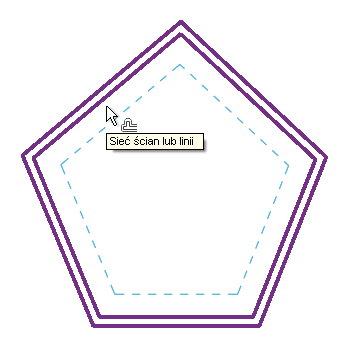

 Wskaźnik myszy na wewnętrznej powierzchni ściany
