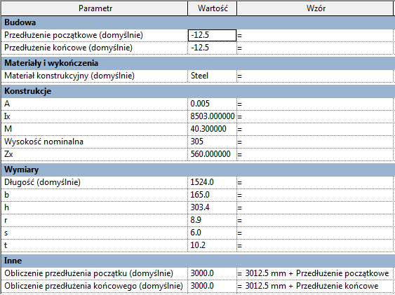

- W oknie dialogowym Typ rodziny sprawdź istnienie następujących parametrów:
- w obszarze Budowa — Przedłużenie początku,
- w obszarze Budowa — Przedłużenie końca,
- w obszarze Inne — Obliczenie przedłużenia początku ze wzorem zawierającym Przedłużenie początku,
- w obszarze Inne — Obliczenie przedłużenia końca ze wzorem zawierającym Przedłużenie końca.
  Jeśli te warunki nie są spełnione, rodzina nie powinna być aktualizowana.

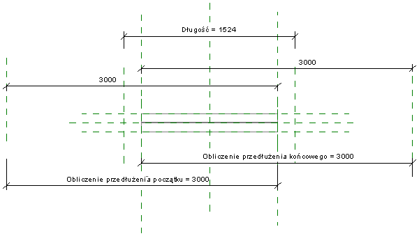

- Wybierz każdy z czterech parametrów wymienionych w poprzednim punkcie i kliknij przycisk Usuń. Po usunięciu wszystkich wspomnianych parametrów kliknij przycisk OK, aby zamknąć okno dialogowe Typ rodziny.

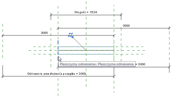

- W widoku Poziom odniesienia wybierz płaszczyznę odniesienia po lewej stronie wyciągnięcia po ścieżce i naciśnij klawisz Usuń. Zwróć uwagę, że bezpośrednio pod usuniętym odniesieniem znajduje się inna linia odniesienia. Pozostaw ją w tym miejscu.
- Powtórz czynności opisane w punkcie 7, aby usunąć linię odniesienia po prawej stronie wyciągnięcia po ścieżce.

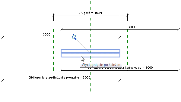

- Wybierz wyciągnięcie po ścieżce.
- Kliknij kolejno kartę Zmień | Wyciągnięcie po ścieżce panel Tryb panel Tryb  (Edytuj wyciągnięcie po ścieżce). (Edytuj wyciągnięcie po ścieżce).
- Kliknij kolejno kartę Zmień | Wyciągnięcie po ścieżce panel Wyciągnięcie po ścieżce panel Wyciągnięcie po ścieżce  (Szkicuj ścieżkę). (Szkicuj ścieżkę).
- Wybierz ścieżkę.
- Kliknij kolejno kartę Zmień | Wyciągnięcie po ścieżce > Szkicuj ścieżkę  panel Zmień panel Zmień  (Wyrównaj). (Wyrównaj).
- Wybierz płaszczyznę odniesienia Element z lewej.
- Wybierz lewą stronę ścieżki.
- Zablokuj tę linię trasowania.

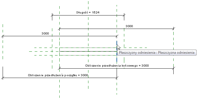

- Powtórz czynności opisane w punktach 14–16 z zastosowaniem płaszczyzny odniesienia Element z prawej i prawej strony ścieżki.
- Kliknij kolejno kartę Zmień | Wyciągnięcie po ścieżce > Szkicuj ścieżkę panel Tryb panel Tryb  (Zakończ tryb edycji). (Zakończ tryb edycji).
- Kliknij kolejno kartę Zmień | Wyciągnięcie po ścieżce panel Tryb panel Tryb  (Zakończ tryb edycji). (Zakończ tryb edycji).
