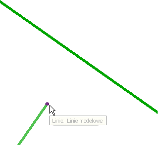

Wybranie punktu do wyrównania do elementu

- Wybierz element odniesienia (element, względem którego będą wyrównywane inne elementy).
- Wybierz co najmniej jeden element, który ma zostać wyrównany względem elementu odniesienia. Uwaga: Przed wybraniem przesuń wskaźnik myszy na element, aby wyróżnić część elementu, która ma zostać wyrównana względem elementu odniesienia. Następnie go kliknij.
