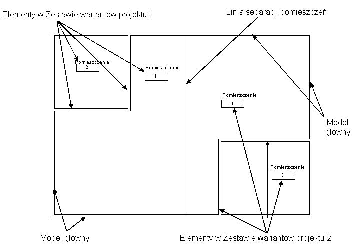

Zasady dotyczące sposobu określania obwodu i powierzchni pomieszczenia w wariantach projektu.
Jeśli kształt, wielkość i położenie pomieszczenia są takie same w różnych wariantach, a właściwości przypisane do pomieszczenia mają być takie same dla wszystkich wariantów, zachowaj pomieszczenie w modelu głównym.
Jeśli pomieszczenie ma mieć inny kształt, inną wielkość lub inne położenie w każdym wariancie projektu lub ma mieć różne właściwości (na przykład użytkowanie) w każdym wariancie projektu, dodaj pomieszczenie do każdego wariantu projektu w zestawie. Aby to zrobić, użyj jednej z poniższych metod:
Jeśli kształt, wielkość lub położenie pomieszczenia mają być różne w różnych wariantach projektu dla wielu zestawów wariantów, wykonaj następujące czynności:
Następnie można utworzyć widoki dedykowane, aby wyświetlać różne kombinacje wariantów projektu z każdego zestawu. (Zobacz temat Przydzielanie widoków do wariantów projektu).
