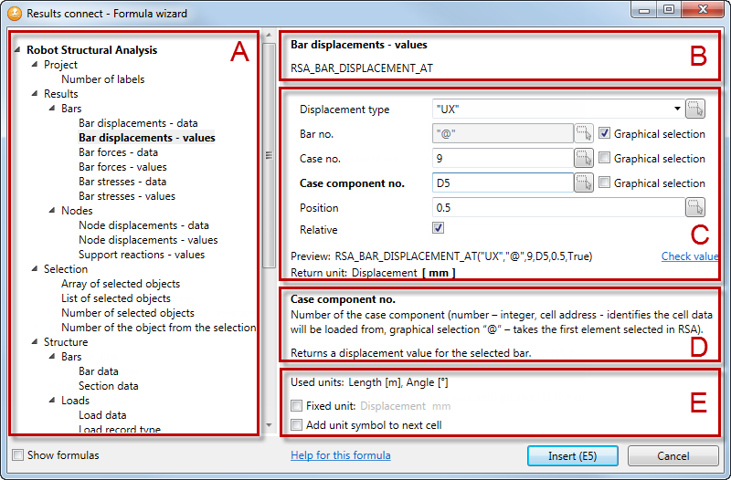

Okno dialogowe Formula wizard
Okno dialogowe Formula wizard umożliwia wstawianie formuł do arkusza.
Dostęp
Kliknij kolejno kartę Results Connect w panelu Formula Definition opcję Formula wizard.
Okno dialogowe Formula wizard zawiera następujące sekcje:
Sekcja A
Wybierz formułę z listy.
Uwaga: Po wybraniu opcji Show formulas nazwa formuły jest wyświetlana na liście.
Sekcja B
Wyświetla nazwę i opis wybranej formuły.
Sekcja C
Określ argumenty dla wybranej formuły.
Uwaga: Dostępne argumenty zależą od wybranej formuły.
    Można określić następujące argumenty:
  • numer wybranego elementu (numer pręta, numer węzła, numer przypadku itp.)
  • wartości, które chcesz uzyskać (przemieszczenie, siła, naprężenie itp.)
  • typ informacji, które chcesz otrzymać (długość, ekstremum, materiał itp.)
  • typ obiektu (pręt, węzeł itp.)
  • i inne (takie jak położenie, nazwa przekroju, indeks obiektu itp.).
    Odcinek można zdefiniować na dwa sposoby:
  • wybierz argument z listy rozwijanej
  • wpisz liczbę lub tekst w polu
    Uwaga: Jeśli tekst jest zdefiniowany jako argument w formule; musi znajdować się w cudzysłowach.
  • wpisz lub wybierz adres komórki, w której dane są definiowane
    Uwaga: Jeśli wybierzesz adres komórki w programie Microsoft Excel, komórka lub zakres zostanie wykryty automatycznie.
  • po wybraniu opcji wyboru graficznego zostaną uwzględnione elementy wybrane graficznie w programie Autodesk Robot Structural Analysis Professional
  • Uwaga: Dostępne metody zależą od wybranego argumentu.
Podczas definiowania argumentów w tym oknie dialogowym można wyświetlić podgląd składni formuły, zwróconą jednostkę i sprawdzić zwróconą dla niej wartość.
Sekcja D
Wyświetla opis funkcji wraz z wymaganymi i opcjonalnymi argumentami.
Uwaga: Opis zależy od wybranego argumentu. Po kliknięciu w polu tekstowym dla każdego argumentu formuły w oknie dialogowym zostanie wyświetlony opis oczekiwanych wyników dla danego argumentu.
Sekcja E (opcjonalnie)
Wyświetla jednostki używane w formule.
Uwaga: Ta sekcja jest dostępna tylko dla niektórych formuł.
Wybierz opcję Stała jednostka, aby zmienić bieżącą jednostkę. Jednostka ta jest wykorzystywana podczas wstawiania formuły w arkuszu.
Wybierz polecenie Dodaj symbol jednostki do następnej komórki, aby wstawić symbol jednostki do następnej komórki w arkuszu.
Kliknij opcję Help for this formula, aby uzyskać więcej informacji na temat wybranej formuły.
