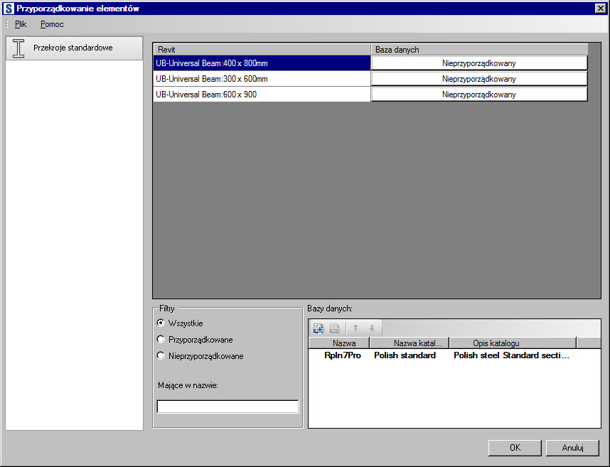

  7. Okno dialogowe Przyporządkowanie elementów jest otwierane tylko wtedy, gdy w trakcie transferu nazwy profili (zdefiniowane w programie Revit) nie zostaną rozpoznane w bazie aktywnych profili programu Robot.
    • Kliknij przycisk Nieprzyporządkowany znajdujący się po prawej stronie profilu, który nie został rozpoznany. Otwarte zostanie dodatkowe okno pozwalające na wybór profilu, który ma zostać przypisany z bazy danych.
      Do pracy w oknie dialogowym Przyporządkowanie elementów użyj ikon:
      — dodanie wybranej bazy danych profili do listy.
      — usunięcie wybranej bazy danych profili z listy.
      — zmiana kolejności wyświetlania baz danych profili (o jedną pozycję w górę lub w dół).
    • Po kliknięciu przycisku OK nierozpoznanym przekrojom zostaną nadane profile z bazy (przypisane zostaną im właściwości geometryczne).
