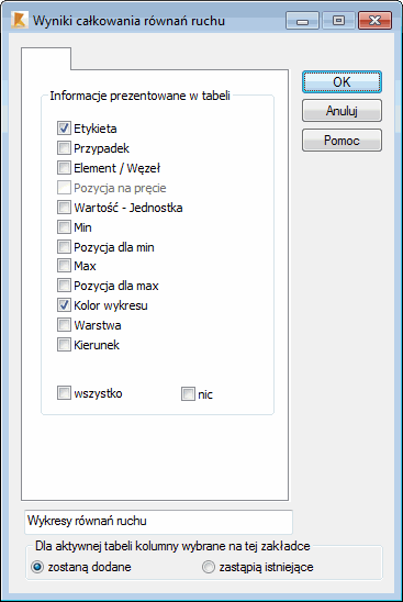

Wybór wielkości dla przypadku analizy czasowej
Po ustawieniu kursora w tabeli znajdującej się poniżej prezentowanych wykresów uzyskanych dla przypadku analizy czasowej i naciśnięciu prawego przycisku myszki na ekranie pojawia się menu kontekstowe, w którym znajduje się opcja Kolumny. Opcja jest dostępna jedynie dla przypadków analizy czasowej.
Opcje te opisują prezentowany wykres i pozwalają przedstawić wartości ekstremalne uzyskane dla konstrukcji.
