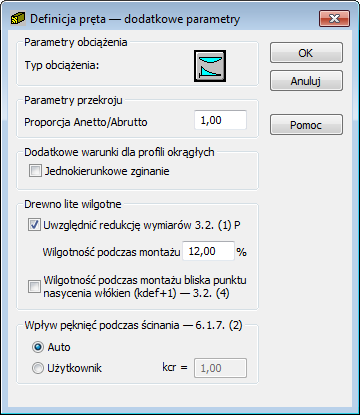

Użyj tego okna dialogowego, aby zdefiniować parametry typu pręta drewnianego zgodnie z normą NF EN1995-1:2005/NA:2010.
Dostęp
- Kliknij przycisk Więcej w oknie dialogowym Definicja pręta — parametry.
Elementy okna dialogowego
- Parametry obciążenia
- Wybierz typ obciążenia pręta.
- Parametry profilu
- Wprowadź proporcję Anetto/ Abrutto. Wartość ta jest używana do analizy współczynników przekroju wystawionych na działanie siły rozciągającej.
- Dodatkowe warunki dla przekrojów kołowych
- Opcja służy do wykonywania obliczeń dla prętów o przekroju okrągłym zginanych dwukierunkowo.
- Wybierz opcję Jednokierunkowe zginanie, aby użyć sumy wektorowej momentów My i Mz jako momentu wypadkowego i traktować element jako zginany jednokierunkowo.
- Drewno lite wilgotne
- Uwzględnij redukcję wymiarów 3.2.(1)P
- Uwzględnia redukcję wymiaru z powodu montażu wilgotnego drewna.
- Wybierz tę opcję, a następnie wprowadź wartość procentową odpowiadającą wilgotności drewna podczas montażu.
- Wilgotność elementu w chwili montażu bliska punktu nasycenia włókien (kdef + 1) - 3.2.(4)
- Wybierz tę opcję, aby zwiększyć wszystkie współczynniki kdef o 1 (jak zdefiniowano w tabeli 3.2).
- Wpływ sęków przy ścinaniu
- Wybierz, czy wpływ sęków przy ścinaniu (jak zdefiniowano w rozdziale 6.1.7.(2) normy) ma być obliczany automatycznie lub ręcznie. Domyślnie wybrana jest opcja automatyczna. Aby określić współczynnik kcr, należy wybrać użytkownika i wprowadzić wartość.
