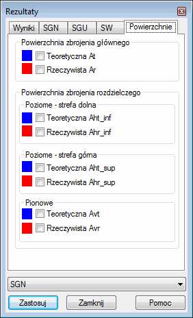

Po wybraniu opcji Wykresy i wyborze zakładki Powierzchnie wybrane mogą zostać do prezentacji następujące wielkości:
W polu Powierzchnia zbrojenia głównego
- Teoretyczna At.
- Rzeczywista Ar (wynikająca z rzeczywistego rozkładu zbrojenia podłużnego).
W polu Powierzchnia zbrojenia rozdzielczego
Poziome - strefa dolna
- Teoretyczna Aht_inf
- Rzeczywista Ahr_inf (wynikająca z rzeczywistego rozkładu zbrojenia)
Poziome - strefa górna
- Teoretyczna Aht_sup
- Rzeczywista Ahr_sup (wynikająca z rzeczywistego rozkładu zbrojenia)
Pionowo
- Teoretyczna Avt
- Rzeczywista Avr (wynikająca z rzeczywistego rozkładu zbrojenia).
Uwaga: Obok każdej z wymienionych wielkości prezentowany jest kolor, za pomocą którego na wykresie przedstawiana będzie wybrana wielkość.
