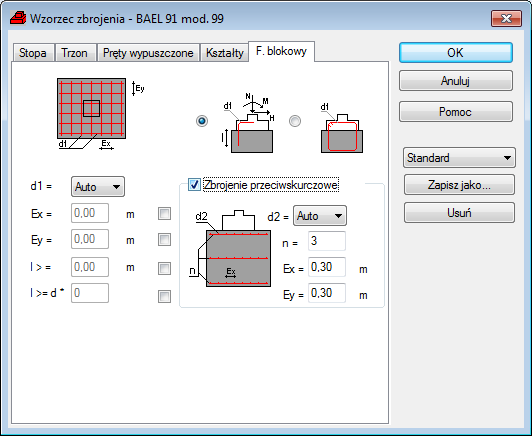

W oknie dialogowym Wzorzec zbrojenia — Podbeton/Fundament blokowy (fundament żelbetowy)
Wybierz kartę Podbeton/Fundament blokowy, aby zdefiniować parametry dla podbetonu i fundamentu blokowego.
Uwaga: Ta karta jest dostępna tylko wtedy, gdy w oknie dialogowym Definicja wymiarów (karta Ogólne) jest wybrany podbeton lub fundament blokowy dla francuskich norm geotechnicznych: DTU 13.12 i Fascicule No 62 - Titre V. Jeśli opcja Podbeton/Fundament blokowy jest zaznaczona, wówczas jest dostępna dodatkowe karta.

Jeśli w oknie dialogowym Definicja wymiarów (karta Podbeton/Fundament blokowy) jest wybrana opcja Podbeton, w oknie dialogowym Wzorzec zbrojenia znajdują się opcje służące do określenia parametrów zbrojenia łączącego podbeton z fundamentem: średnica prętów i rozstawy Ex i Ey.
Jeśli w oknie dialogowym Definicja wymiarów (karta Podbeton/Fundament blokowy) jest wybrana opcja Fundament blokowy, w oknie dialogowym Wzorzec zbrojenia znajdują się opcje służące do określenia parametrów zbrojenia łączącego fundament z fundamentem blokowym.
  • Można zdefiniować następujące typy zbrojenia:
    • Pręty proste (dodane po tej stronie fundamentu, gdzie występuje rozciąganie)
    • Strzemiona.
  • Można zdefiniować następujące parametry zbrojenia:
    • Średnica prętów.
    • Rozstaw prętów w obu kierunkach (Ex, Ey).
    • Długości zakotwienia.
Możliwe jest również wygenerowanie zbrojenia przeciwskurczowego (nie jest ono weryfikowane). Liczba warstw zbrojenia przeciwskurczowego (n) nie może być mniejsza niż 2.
Opcja Zapisz jako umożliwia ponowne użycie zestawu parametrów wzorca zbrojenia. Zestaw jest zapisywany w bieżącym katalogu użytkownika. Można ponownie wykorzystać ten zestaw dla innego elementu w oknie dialogowym Wzorzec zbrojenia lub przypisać do wybranego elementu (lub wybranych elementów tego samego typu) w oknie dialogowym Inspektor składników żelbetowych.
Opcja Usuń umożliwia usunięcie wybranego zestawu parametrów wzorca zbrojenia.
