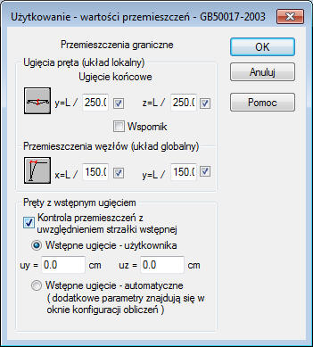

Opcja ta jest używana do definiowania dodatkowych parametrów normowych określających wartości przemieszczenia (przemieszczenia graniczne). Jest ona dostępne po naciśnięciu przycisku Użytkowanie znajdującego się w oknie dialogowym Definicja preta - parametry.
Zdefiniowane mogą zostać graniczne przemieszczenia (ugięcia pręta w kierunku Y i Z , przemieszczenia węzłów w kierunku X i Y) oraz dodatkowo, przy określaniu granicznych ugięć pręta, może zostać określone, czy pręt jest wspornikiem.
W dolnej części okna dialogowego zdefiniowane mogą zostać parametry prętów ze wstępnym wygięciem:
