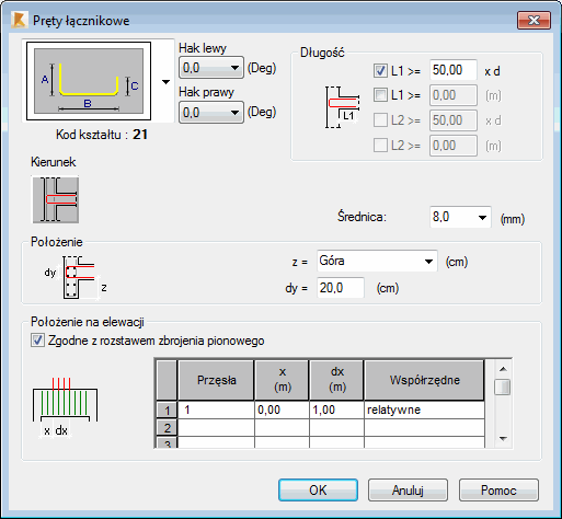

Po generacji zbrojenia belki-ściany istnieje możliwość generacji dodatkowego zbrojenia łączącego belkę-ścianę z dochodzącą płytą. Po wybraniu opcji Pręty łącznikowe dla belki-ściany i płyty na ekranie pojawia się pokazane poniżej okno.
Uwaga: Zbrojenie łączące belkę ścianę z płytą nie jest generowane automatycznie, dlatego też w powyższym oknie dialogowym należy zdefiniować wszystkie parametry zbrojenia.
Aby zdefiniować pręty łącznikowe, należy określić następujące jego parametry:
- Kierunek - pręty mogą być wstawione w przekrój w jednym z czterech kierunków
- Kod kształtu - pozwala na wybranie odpowiedniego kształtu łączników
- średnicę prętów
- Długość - pozwala na określenie warunków długości prętów (poprzez podanie wartości lub wielokrotności średnicy pręta)
- Położenie - określa poziom, na jakim zostanie wygenerowane zbrojenie; wartość ta może zostać zdefiniowana dla dowolnego poziomu (UWAGA: program dokona jednak automatycznej detekcji zdefiniowanych płyt dochodzących, ułatwiając wybór poziomu prętów)
- Położenie na elewacji - dotyczy rozkładu zbrojenia wzdłuż długości przęsła; jeśli wybrana jest opcja Zgodnie z rozstawem zbrojenia pionowego, należy podać odstęp początku strefy zbrojenia łącznikowego od podpory, a także jej szerokość. W przypadku wymaganego rozstawu innego niż ten dla zbrojenia pionowego, należy dodatkowo określić liczbę prętów łącznikowych.
Aby dodać kolejną grupę prętów łącznikowych, należy każdorazowo zdefiniować ją w powyższym oknie dialogowym.
