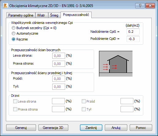

Po otwarciu okna szczegółowych opcji Obciążenia klimatyczne i naciśnięciu zakładki Przepuszczalność na ekranie pojawia się przedstawione poniżej okno.
Okno to służy do definicji przepuszczalności ścian w konstrukcji. Przepuszczalności ścian mają bezpośredni wpływ na generację współczynników ciśnienia wiatru wewnątrz konstrukcji. Po wybraniu przez użytkownika opcji w oknie w prawym, górnym rogu okna prezentowana jest ikona, która schematycznie przedstawia wybraną opcję.
Powyższe okno podzielone zostało na cztery pola, które zawierają pewne grupy opcji.
Ściana całkowicie otwarta ma przepuszczalność równą 100%, a ściana całkowicie zamknięta - równą 0%.
