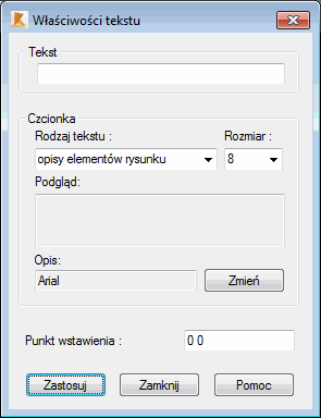

Okno dialogowe Właściwości tekstu służy do definiowania parametrów wstawianego dodatkowo na rysunku ploterowym tekstu. Okno to może być wywołane na ekran po wybraniu polecenia Wstaw / Tekst.
Na ekranie pojawia się okno dialogowe pokazane na poniższym rysunku.
- Tekst - pole umożliwiające wpisanie tekstu, który ma być wstawiony do rysunku ploterowego.
Czcionka tekstu
- Punkt wstawienia - w tym polu można określić położenie tekstu na rysynku ploterowym, wpisując wybrane współrzędne lub wybierając punkt na rysunku ploterowym.
Aby wstawić dowolny tekst na rysunku, należy:
- Wybrać dowolne pole na rysunku ploterowym, w którym tekst będzie wstawiany
- Wpisać dowolny tekst w polu Tekst
- Wybrać odpowiednią czcionkę, która ma być wykorzystywana w polu Czcionka
- Wpisać współrzędne w polu Punkt wstawienia lub po ustawieniu kursora w polu Punkt wstawienia wskazać punkt na rysunku ploterowym.
- Kliknąć przycisk Zastosuj.
