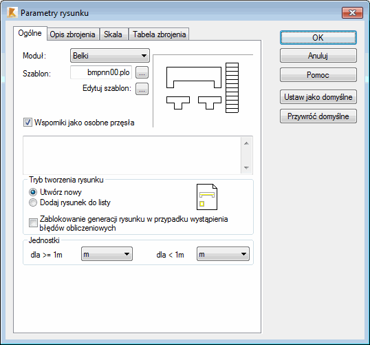

Parametry rysunku — Ogólne
Wybierz opcje Analiza > Rysunek lub kliknij ikonę (Parametry rysunku), a następnie wybierz kartę Ogólne.
Pierwsze litery nazw standardowych szablonów dostarczanych z programem oznaczają odpowiednio:
bm – belki,
cl – słupy,
sf – fundamenty,
sl – płyty,
wl – belki-ściany.
Wszystkie standardowe szablony znajdują się w katalogu CFG instalacji programu Robot i mają rozszerzenie *.plo. W celu zmodyfikowania istniejącego szablonu rysunku lub otwarcia nowego szablonu kliknij opcję (...) umieszczoną obok opcji Edytuj szablon. Zostanie uruchomiony edytor szablonów rysunków PLOEDIT.
Po wybraniu szablonu w prawej części okna dialogowego prezentowany jest podgląd szablonu.
Jeżeli opcja Wsporniki jako osobne przęsła jest włączona, to wsporniki zdefiniowane dla belki lub belki-ściany będą traktowane jak przęsło belki. Jeżeli opcja jest wyłączona, to wsporniki przedstawiane będą na rysunku wspólnie z najbliższym przęsłem.
Poza wyborem szablonu użytkownik może także ustawić tryb tworzenia rysunku.
Wybranie pierwszego trybu (Utwórz nowy) powoduje, że po wywołaniu rysunku będzie widoczny tylko rysunek danego elementu betonowego lub listy elementów. Każde ponowne wywołanie rysunku będzie usuwało poprzedni rysunek.
Wybranie opcji Dodaj rysunek do listy zmienia działanie i zachowanie się rysunków. W przypadku wybrania tej opcji rysunek nie zostanie usunięty po otwarciu nowego rysunku, natomiast zostanie dodany do wspólnej listy. Ta funkcja została zaprojektowana, aby umożliwić użytkownikowi tworzenie rysunków różnych elementów i ich rozmieszczenie na wspólnym, wieloformatowym arkuszu.
Włączenie opcji Zablokowanie generacji rysunku w przypadku wystąpienia błędów obliczeniowych powoduje, że w przypadku wystąpienia krytycznych błędów obliczeniowych generacja rysunków nie zostanie uruchomiona.
W dolnej części okna dialogowego wybrane mogą zostać jednostki dla elementów na rysunku, których wymiary są:
