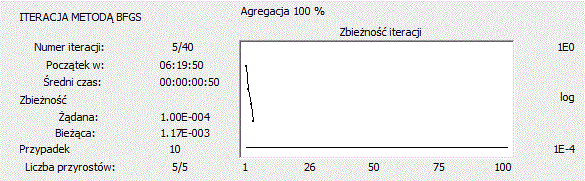

W powyższym oknie dialogowym prezentowane są następujące wartości (definicja wartości tych parametrów jest możliwa w oknie dialogowym Opcje algorytmów analizy nieliniowej):
Program automatycznie sprawdza zbieżność procesu. Iteracje są przerywane w momencie, gdy zostanie osiągnięty stan równowagi; przyrosty przemieszczeń dUn i niezrównoważone siły dFn są wtedy równe zeru - oznacza to, że są mniejsze od zdefiniowanych dokładności dla obu wielkości.
