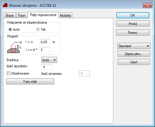

Na karcie Pręty wypuszczone można zdefiniować metody generowania prętów wypuszczonych.
Wybierz układ Wymiarowanie żelbetu
Zbrojenie rzeczywiste, a następnie utwórz nowy element żelbetowy lub otwórz istniejący.
Wzorzec zbrojenia.
(Wzorzec zbrojenia).
Jeśli jest zaznaczona opcja Automatycznie, program generuje pręty wypuszczone w przypadku:
Umożliwia określenie długości prętów wypuszczonych.
Wprowadź wartość bezwzględną lub wartość w zależności od średnicy prętów. Niezależnie od tych ustawień program zawsze respektuje wymagania normowe.
Umożliwia określenie średnicy prętów wypuszczonych.
Jeśli liczba prętów wypuszczonych jest równa
Maksymalna ilość łączników ograniczona jest dopuszczalnym odstępem między prętami.
Umożliwia otoczenie strzemionami łączników.
Umożliwia określenie ilości strzemion na łącznikach.
Program automatycznie dobiera ich położenie, które można zmodyfikować w graficznym edytorze zbrojenia.
