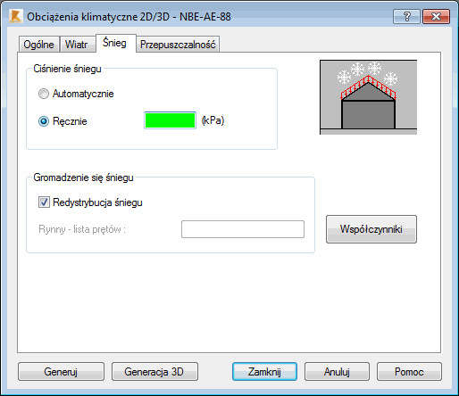

Po otwarciu okna szczegółowych opcji Obciążeń klimatycznych i naciśnięciu zakładki Śnieg na ekranie pojawia się przedstawione poniżej okno.
Powyższe okno podzielone zostało na kilka pól, które zawierają pewne grupy opcji. W polu Ciśnienie śniegu znajdują się opcje:
- W polu Ciśnienie śniegu znajdują się opcje:
- Automatycznie - opcja uruchamia automatyczne obliczanie ciśnienia śniegu na podstawie zadanych parametrów położenia konstrukcji
- Ręcznie - włączenie ręcznego definiowania ciśnienia śniegu.
- W polu Gromadzenie się śniegu znajdują się opcje:
- Redystrybucja śniegu - generuje obciążenia śniegiem, uwzględniając przemieszczenia śniegu po pochyłości dachu oraz zbieranie się śniegu za różnymi przeszkodami na dachu (w rynnach i na szczytnikach). Domyślne obciążenia śniegiem sa generowane z uwzględnieniem redystrybucji śniegu na płaszczyznie dachu.
- Rynny - lista prętów - opcja umożliwia wybór węzłów obwiedni, w których umieszczono dodatkowe przeszkody uniemożliwiające zsuwanie się śniegu z połaci dachowych. Przeszkody takie powodują gromadzenie się śniegu na połaciach dachowych i lokalnie zwiększają obciążenia połaci dachowej. Istnieje możliwość ręcznego podania węzłów obwiedni lub ich selekcji graficznej.
Naciśnięcie klawisza Współczynniki powoduje otwarcie okna dialogowego, w którym określone mogą zostać współczynniki dla obciążenia śniegiem.
