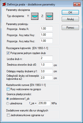

Opcja służy do określenia dodatkowych parametrów normowych typu pręta stalowego. Jest dostępna po naciśnięciu przycisku Więcej znajdującego się w oknie dialogowym Definicja pręta - parametry.
Można określić następujące parametry:
- Parametry typu obciążenia w kierunku osi Y i Z służące do wyznaczania współczynników momentu efektywnego Cm,i zgodnie z Tablicą 6.14 normy SE-A:2006
- Parametry profilu
- Współczynnik Anet/Agross - jest brany pod uwagę jedynie w przypadku rozciągania pręta. Jest to współczynnik określający stosunek pola powierzchni przekroju pręta bez uwzględniania otworów na nity lub śruby (Anetto) do pola powierzchni całkowitej przekroju (Abrutto).
- Współczynnik Avy,neta/Avy
- Współczynnik Avz,neta/Avz
- Parametry dla rozciąganych kątowników - zgodnie z normą EN 1993-1-1
- Parametry dla kształtowników rurowych (granica plastyczności) - zgodnie z normą EN 1993-1-1
- Warunki w przypadku okrągłych rur. Jeżeli opcja Jednokierunkowe zginanie rur jest włączona, to dla tego typu przekroju wyznaczany jest moment zginający będący sumą momentów działających wzdłuż osi Y i Z; ten wypadkowy moment jest podstawą do wymiarowania prętów
- Wartości współczynników materiałowych.
