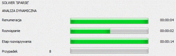

To okno dialogowe zawiera poszczególne etapy obliczeń:
