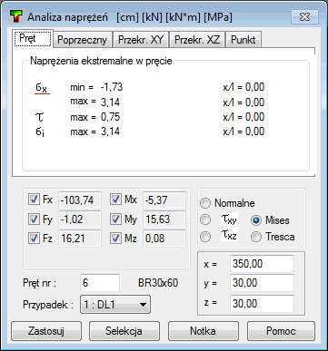

Na karcie Pręt okna dialogowego Analiza naprężeń pokazane są ekstremalne naprężenia uzyskane dla całego przekroju XZ pręta.
W powyższym oknie dialogowym prezentowane będą następujące naprężenia ekstremalne obliczone dla całego pręta:
Dla każdej z wymienionych wartości naprężenia podawana jest wartość współrzędnej, dla której uzyskana została ekstremalna wartość naprężenia.
