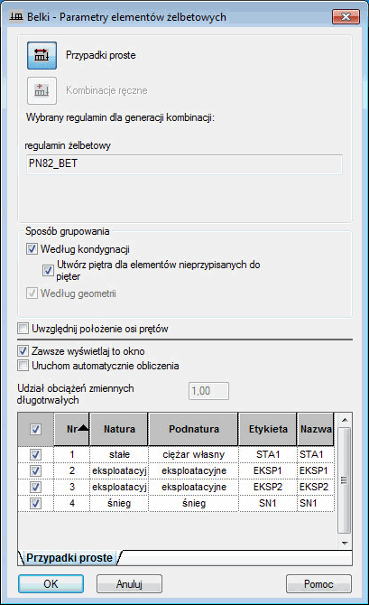

Po zakończeniu transferu program Robot umożliwia wyświetlenie okna dialogowego Parametry elementów żelbetowych (jak na poniższej ilustracji), w którym można wybrać kombinacje, grupowanie, typ i inne parametry.
Dla belek żelbetowych zostaje wyświetlone powyższe okno dialogowe. Dla innych typów elementów żelbetowych wyświetlane są charakterystyczne okna dialogowe. Po określeniu i zaakceptowaniu ustawień w tym oknie dialogowym, przeniesione elementy zostają usunięte z pola wyboru elementów przeznaczonych do transferu do modułów konstrukcji żelbetowych.
Jeśli definicje przenoszonych elementów żelbetowych zawierają błędy, może nie być możliwości, aby za pomocą opcji programu Robot przypisać je do odpowiednich modułów i wyświetlić komunikat o błędzie.

Belki / Ławy fundamentowe
Odpowiednie obciążenia są przenoszone na belkę i nie są wyświetlane w oknie dialogowym Parametry elementów żelbetowych.
Dla ław fundamentowych przekazywane są przemieszczenia ławy oraz współczynnik sprężystości podłoża Kz.

W tym oknie dialogowym można określić typ obciążeń, które mają być przeniesione. Są to albo proste przypadki, albo kombinacje ręczne.
  • Wybierz opcję Proste przypadki, aby dokonać obliczeń zgodnie z kombinacjami normowymi według reguł wymiarowania żelbetowych elementów konstrukcji. Znajduje się ona w pliku *.rgl w folderze CFG.
  • Jeśli wybrana jest opcja Kombinacje ręczne, obliczenia przeprowadzane są dla kombinacji zdefiniowanych w programie Robot. Dodatkowo pojawia się lista wszystkich kombinacji ręcznych i użytkownik ma możliwość dokonania ich selekcji.
W polu Sposób grupowania znajdują się opcje umożliwiające automatyczne grupowanie elementów wg pewnych kryteriów (grupowanie nie działa dla ław fundamentowych):
