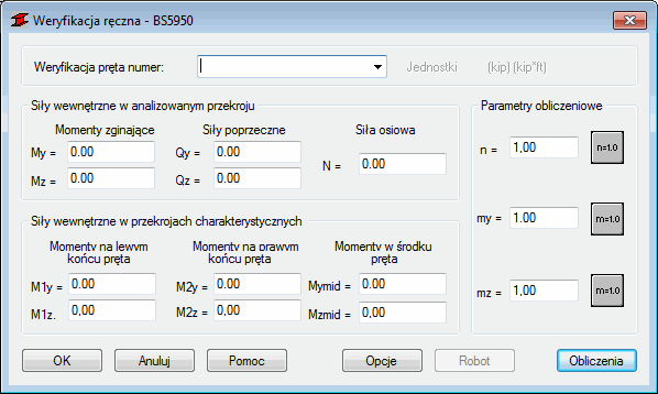

Okno dialogowe Weryfikacja ręczna służy do weryfikacji pręta stalowego dla wartości sił określonych przez użytkownika według wymogów brytyjskiej normy stalowej BS 5950. Aby uzyskać dostęp do tej opcji, należy kliknąć opcje Wymiarowanie Wymiarowanie prętów stalowych — opcje Weryfikacja. Na ekranie zostanie wyświetlone przedstawione poniżej okno dialogowe:
Aby przeprowadzić weryfikację pręta konstrukcji poddanego działaniu sił wewnętrznych zdefiniowanych przez użytkownika, należy:
  1. W polu Weryfikacja pręta numer wybrać pręt, który ma zostać zweryfikowany;
  2. W polu Siły wewnętrzne w analizowanym przekroju wpisać wartości odpowiednich sił wewnętrznych (używane jednostki prezentowane są w prawym, górnym rogu okna dialogowego);
  3. W polu Siły wewnętrzne w przekrojach charakterystycznych wpisać wartości odpowiednich dodatkowych sił wewnętrznych (używane jednostki prezentowane są w prawym, górnym rogu okna dialogowego) potrzebnych do obliczeń normowych pręta;
  4. W polu Parametry obliczeniowe należy określić wartości współczynników: m, my i mz;
  5. Kliknąć przycisk Opcje, aby wybrać Opcje obliczeniowe;
  6. Kliknąć przycisk Obliczenia, aby zweryfikować pręt. Wyświetlone zostaną wyniki.
