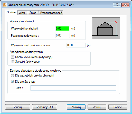

Po otwarciu okna Obciążenia klimatyczne i naciśnięciu karty Ogólne na ekranie pojawia się przedstawione poniżej okno.
Okno zawiera podstawowe opcje wymagane przez narodową normę klimatyczną wybraną w oknie dialogowym Preferencjach zadania. Po wybraniu przez użytkownika opcji w oknie w prawym, górnym rogu okna prezentowana jest ikona, która schematycznie przedstawia wybraną opcję.
Powyższe okno podzielone zostało na kilka pól, które zawierają pewne grupy opcji. W górnej części okna w polu Wymiary konstrukcji znajdują się opcje:
- Wysokość - umożliwia definiowanie wysokości konstrukcji; na podstawie tego wymiaru wyznaczane jest ciśnienie wiatru
- Poziom odniesienia - określa poziom odniesienia konstrukcji. Obciążenia klimatyczne nie są generowane dla elementów konstrukcyjnych poniżej poziomu odniesienia.
W środkowej części okna znajduje się opcja Wysokość nad poziomem morza, która umożliwia podanie wysokości nad poziomem morza, na której znajduje się konstrukcja.
Uwaga: Wysokość nad poziomem morza ZAWSZE musi być podawana w metrach.
W polu Specyficzne oddziaływania znajdują się opcje:
- Dachy wielokrotne - umożliwia uwzględnianie efektu dachu wielokrotnego, czyli branie pod uwagę wzajemnego zasłaniania się połaci dachowych przed działaniem wiatru; związana z tym jest redukcja współczynników aerodynamicznych na zasłanianych elementach.
- Świetliki (aktywacja) - umożliwia uwzględnianie świetlików podczas generacji obciążenia wiatrem.
W polu Zmiana obciążenia ciągłego na węzłowe znajdują się opcje:
- Dla wszystkich prętów obwiedni - jeżeli ta opcja jest wybrana, to obciążenia klimatyczne wygenerowane dla wszystkich prętów obwiedni konstrukcji zostaną zamienione na obciążenia węzłowe
- Dla prętów listy - jeżeli ta opcja jest wybrana, to obciążenia klimatyczne wygenerowane dla wybranych prętów obwiedni konstrukcji zostaną zamienione na obciążenia węzłowe. Wybrane pręty należy wprowadzić w pole Lista. Lista prętów może być wybierana przez użytkownika ręcznie (poprzez podanie numerów) lub selekcjonowana graficznie. Obciążenia klimatyczne dla wybranych prętów będą generowane w węzłach prętów.
