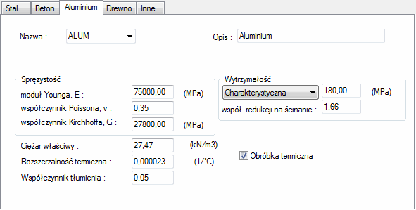

W oknie dialogowym Preferencje zadania wybierz opcję Materiały, a następnie kliknij przycisk Modyfikacja. Po wybraniu zakładki Aluminium okno dialogowe przyjmuje postać pokazaną na poniższym rysunku.
Określ następujące parametry:
Nazwa
Pole, w którym wpisana może zostać nazwa definiowanego aluminium.
Uwaga: Nazwa materiału musi zostać podana przed naciśnięciem klawisza Dodaj.
Opis
Pole, w którym podany może zostać opis definiowanego aluminium.
Sprężystość
- Moduł Younga - wartość modułu Younga dla definiowanego aluminium.
- Współczynnik Poissona - współczynnik Poissona dla definiowanego aluminium.
- Moduł Kirchhoffa - moduł Kirchhoffa dla definiowanego aluminium. Współczynnik określa zależność sił ścinających na odkształcenie konstrukcji.
Inne
- Ciężar właściwy - gęstość (ciężar właściwy) definiowanego aluminium.
- Współczynnik rozszerzalności cieplnej - współczynnik rozszerzalności cieplnej dla definiowanego aluminium.
- Współczynnik tłumienia - współczynnik tłumienia definiowanego aluminium (jest to tłumienie materiałowe określane dla potrzeb analiz dynamicznych konstrukcji).
