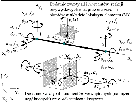

Geometria, konwencja znakowania sił, przemieszczeń, naprężeń i odkształceń
Podstawowe zależności kinematyczne

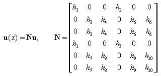

Aproksymacja pola przemieszczeń

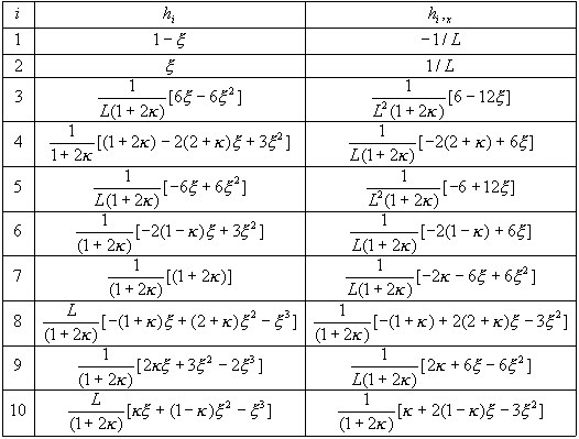

Z uwagi na możliwość uwzględnienia wpływu ścinania i zgodności wyników uzyskanych dla elementu liniowego wprowadzone zostały tak zwane fizyczne funkcje kształtu uwzględniające wpływ ścinania.
Pręty 2D:
Funkcje kształtu i ich pochodne są wyrażone wzorami:
gdzie:
x = x / L
odpowiednio dla płaszczyzn XY i XZ.

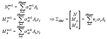

Na poziomie przekroju wektor sił wewnętrznych (naprężeń uogólnionych) tworzą:
Stany ścinania i skręcania ΣST są traktowane jako liniowo sprężyste i nie sprzężone ze stanem sił osiowych/zginania na szczeblu przekroju.
Stany ściskania/rozciągania Σ NM są ogólnie traktowane jako sprzężone, gdy stosowane jest podejście warstwowe, jednak dopóki zagwarantowany jest stan sprężysty, tj. dopóki aktualne odkształcenia uogólnione spełniają następujący warunek stanu sprężystego:
gdzie:
przekrój traktowany jest jako sprężysty i podejście warstwowe nie jest uaktywniane.
Po stwierdzonym naruszeniu warunku stanu sprężystego naprężenia wywołane odkształcenami osiowymi i zginaniem są wyznaczane osobno dla każdej warstwy i na ich podstawie wyznaczane są wielkości przekrojowe.
Sztywność na poziomie przekroju D jest wyznaczana w następujący sposób:
w stanie sprężystym jako:
D = diag {EA, EIy, EIz, KyGA, kzGA, GIx)

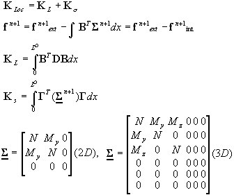

Wektor sił węzłowych i macierz sztywności elementu
Wyznaczane są wzorami standardowymi, przy użyciu kwadratury Gaussa (Ngauss=3).
Rozważa się następujące konfiguracje:
B0 - konfiguracja początkowa
Bn - konfiguracja odniesienia (ostatnia, dla której spełnione są warunki równowagi)
Bn + 1 - konfiguracja aktualna (iterowana)
Punktem wyjścia sformułowania elementu jest zasada prac wirtualnych, zapisana dla przyrostów przemieszczeń w formie:
gdzie: Δε - przyrost odkształcenia przy przejściu Bn do Bn+1, Δe, Δη są jego częściami, odpowiednio: liniową i nieliniową względem przyrostu przemieszczeń Δu, natomiast τ jest naprężeniem odniesionym do konfiguracji odniesienia, a Cijkl jest tensorem stycznych modułów sprężystości.

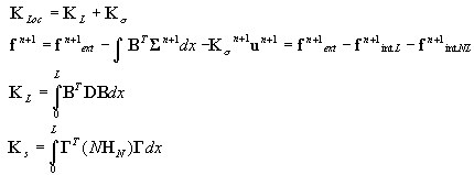

Algorytm na poziomie elementu
Nie następuje modyfikacja geometrii elementu, transformacja local-global jest przeprowadzana przy użyciu początkowej macierzy transformacji 0 T
Opcja P-DELTA
Jest to pewien wariant opisu pręta z dopuszczeniem dużych przemieszczeń. Wykorzystuje się podejście uaktualnianego opisu Lagrange'a.
