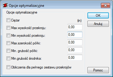

Opcja służy do określenia parametrów obliczeń grup prętów z uwzględnieniem opcji optymalizacyjnych. Otwórz okno dialogowe klikając przycisk Opcje, który znajduje się w oknie dialogowym Okno dialogowe Obliczenia.
Dostępne są następujące opcje optymalizacyjne.
- Ciężar – włączenie tej opcji powoduje, że optymalizacja uwzględniać będzie ciężar profilu powodując wyszukiwanie wśród profili spełniających kryteria normowe profilu najlżejszego w danej grupie.
- Maksymalna wysokość przekroju – włączenie tej opcji powoduje, że optymalizacja uwzględniać będzie maksymalną wysokość przekroju, której wartość określona może zostać przez użytkownika w polu edycyjnym znajdującym się na prawo od opcji.
- Minimalna wysokość przekroju – włączenie tej opcji powoduje, że optymalizacja uwzględniać będzie minimalną wysokość przekroju, której wartość określona może zostać przez użytkownika w polu edycyjnym znajdującym się na prawo od opcji.
- Minimalna grubość półki – włączenie tej opcji powoduje, że optymalizacja uwzględniać będzie minimalną grubość półki przekroju, której war.tość określona może zostać przez użytkownika w polu edycyjnym znajdującym się na prawo od opcji
- Minimalna grubość środnika – włączenie tej opcji powoduje, że optymalizacja uwzględniać będzie minimalną grubość środnika przekroju, której wartość określona może zostać przez użytkownika w polu edycyjnym znajdującym się na prawo od opcji
W dolnej części okna dialogowego znajduje się opcja Obliczenia dla pełnego zestawu przekrojów. Jej włączenie powoduje, iż podczas obliczeń w celu znalezienia najbardziej optymalnego profilu przeszukiwana będzie cała dostępna baza profili (jest to istotne szczególnie w przypadku, gdy w bazie profile nie są ułożone w porządku rosnącym, tzn. gdy kolejny profil jest "większy" od poprzedniego).
Jeżeli opcja Obliczenia dla pełnego zestawu przekrojów jest włączona, a opcja Ciężar jest wyłączona, to optymalnym przekrojem jest wówczas przekrój, dla którego wartość współczynnika wytężenia jest największa (ale mniejsza od 1).
