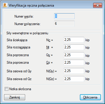

Na ekranie pojawia się pokazane na poniższym rysunku okno dialogowe.
Należy określić parametry weryfikacji:
- Numer węzła - pole, w którym podawany jest numer węzła dla którego weryfikowany jest wybrany typ połączenia.
- Numer połączenia - wyświetla numer sprawdzonego połączenia.
- Siły wewnętrzne w Połączeniu
- Siła ściskająca Nc - wprowadź wartość siły ściskającej dla połączenia
- Siła rozciągająca Nt - wprowadź wartość siły rozciągającej dla połączenia
- Siła poprzeczna Qy - wprowadź wartość siły ścinającej w kierunku osi Y
- Siła poprzeczna Qz - wprowadź wartość siły ścinającej w kierunku osi Z
- Siła osiowa od Qy - należy podać wartość siły osiowej działającej w połączeniu, która pochodzi od siły poprzecznej QY (składowa siły QY rzutowana w kierunku osi X).
- Siła osiowa od Qz - należy podać wartość siły osiowej działającej w połączeniu, która pochodzi od siły poprzecznej QZ (składowa siły QZ rzutowana w kierunku osi X).
- Notka skrócona - należy wybrać tę opcję, aby wyświetlić uproszczoną notkę obliczeniową, zawierającą podstawowe informacje na temat zweryfikowanego połączenia.
Naciśnięcie przycisku Obliczenia powoduje rozpoczęcie obliczeń wybranego typu połączenia dla danego węzła konstrukcji. Należy podać również siły wewnętrzne działające w połączeniu (N, Q, M).
