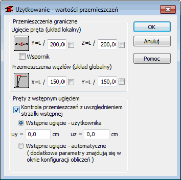

Opcja służy do określenia dodatkowych parametrów normowych określających wartości przemieszczeń (przemieszczenia graniczne). Opcja jest dostępna po naciśnięciu przycisku Użytkowanie znajdującego się w oknie dialogowym Definicja pręta - parametry. Na ekranie pojawia się okno dialogowe pokazane na poniższym rysunku.
Użyj tego okna dialogowego, aby zdefiniować przemieszczenia graniczne (ugięcie pręta i przemieszczenia węzłów) i, aby określić, czy pręt jest wspornikiem. Można zdefiniować:
- Ugięcie pręta: Y i Z. Użyj pól Y i Z, aby zdefiniować ugięcie graniczne pręta w kierunku osi Y i Z., odpowiednio, w zależności od długości pręta, np. L/200.
- Przemieszczenia węzłów: X i Y. Użyj pól X i Y, aby zdefiniować graniczne przemieszczenie węzła pręta w kierunku osi X i Y w zależności od długości pręta np. L/200.
W dolnej części okna dialogowego zdefiniowane mogą zostać parametry prętów ze wstępnym wygięciem.
- Jeżeli opcja Kontrola przemieszczeń z uwzględnieniem wstępnego ugięcia jest włączona, to podczas weryfikacji/wymiarowania prętów wartość wygięcia wstępnego będzie brana pod uwagę.
- Wartość wygięcia wstępnego może zostać określona na dwa sposoby: przez podanie wartości tego wygięcia w polu Wstępne wygięcie - użytkownika lub przez przyjęcie wartości wygięcia obliczonej na podstawie obciążeń stałych (opcja Wstępne wygięcie - automatyczne).
