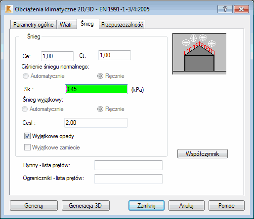

Po otwarciu okna dialogowego Obciążenie klimatyczne i naciśnięciu zakładki Śnieg, na ekranie pojawia się przedstawione poniżej okno dialogowe.
Powyższe okno podzielone zostało na kilka pól, które zawierają pewne grupy opcji. Jeżeli wybrana została opcja Śnieg, program Robot generuje obciążenie śniegiem.
Dla ogólnej normy klimatycznej Eurocode1 oraz dla wersji brytyjskiej normy nie ma możliwości automatycznej generacji ciśnienia śniegu normalnego oraz ekstremalnego, ze względu na nieokreślony śniegowy region klimatyczny.
Pole Gromadzenie się śniegu posiada następujące opcje:
Opcja ta pozwala na generację obciążeń śniegiem z uwzględnieniem zsuwania się śniegu z nachylonych połaci dachowych, zwiewania śniegu przez wiatr oraz gromadzenia śniegu przez różne przeszkody na połaciach dachowych (rynny, naszczytniki). Standardowo obciążenia śniegiem są generowane z uwzględnieniem redystrybucji śniegu na połaciach dachowych.
Opcja ‘Rynny’ umożliwia wybór węzłów obwiedni, w których umieszczono dodatkowe przeszkody uniemożliwiające zsuwanie się śniegu z połaci dachowych. Przeszkody takie powodują gromadzenie się śniegu na połaciach dachowych i lokalnie zwiększają obciążenia połaci dachowej. Istnieje możliwość ręcznego podania węzłów obwiedni lub ich selekcji graficznej.
