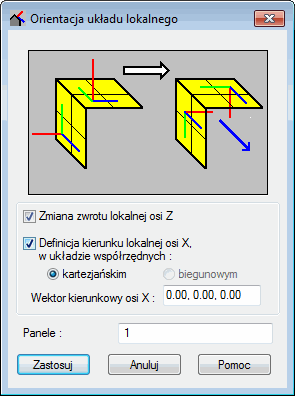

Orientacja układu lokalnego
Opcja umożliwiająca określenie zwrotu powierzchniowych elementów skończonych w przestrzeni (zmiana zwrotu lokalnej osi Z). Po zdefiniowaniu panelu można również zdefiniować zwrot normalnej do panelu (zwrot osi Z lokalnego układu współrzędnych). Można tego dokonać, korzystając z następujących opcji:
Po wybraniu tej opcji na ekranie pojawia się pokazane poniżej okno Orientacja układ lokalnego.
Uwaga: Opcja jest dostępna tylko dla dwóch typów konstrukcji: płyt i powłok.
W powyższym oknie dialogowym może zostać określona orientacja lokalnej osi x przypisanej do panela. Każdy z paneli może mieć przypisany układ kartezjański albo biegunowy.
Po wybraniu opcji Kartezjański i opcji Definicja kierunku lokalnej osi X można również określić wektor kierunku osi X. Można określić współrzędne wektora definiujące kierunek i zwrot lokalnej osi x panelu (na przykład wektor (0, 0, 1) może być wektorem kierunku). Poniższa ilustracja pokazuje kierunek wektora osi X dla kilku ścian. Separatory w definicji wektora to separatory określone w systemie Windows firmy Microsoft® (zamiast separatorów możliwe jest użycie spacji).
W przypadku wyboru układu biegunowego włączenie opcji Definicja kierunku lokalnej osi X powoduje, że dostępne staje się pole Początek układu w punkcie, w którym określony może zostać punkt będący początkiem układu współrzędnych.
