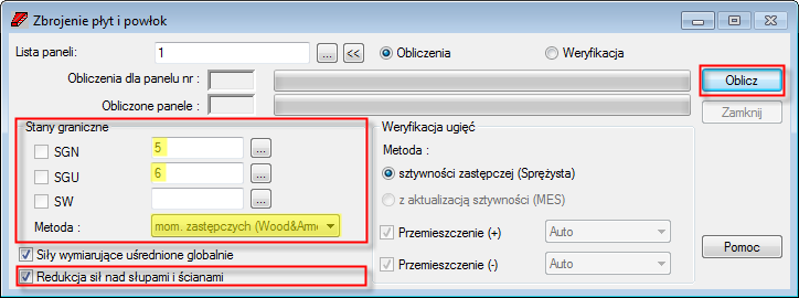

    Otwierany jest układ Płyty — zbrojenie teoretyczne. Układ jest podzielony na trzy części: Widok, okno dialogowe Zbrojenia i okno dialogowe Zbrojenie płyt i powłok.
  3. Przejdź do okna dialogowego Zbrojenie płyt i powłok i w obszarze Stany graniczne sprawdź, czy ustawiono następujące opcje:
    • SGN: 5,
    • SGU: 6,
    • Metoda: wybierz mom. zastępczych (Wood&Amer).
  4. Wybierz opcję Redukcja sił nad słupami i ścianami.
    Uwaga: Ta opcja umożliwia zmniejszenie sił działających na punkt podparcia, taki jak słup, za pomocą średniej wartości momentów i naprężeń wokół punktu podparcia.
  5. Kliknij opcję Oblicz.
    Zostanie otwarte okno dialogowe Stan obliczeń i wyświetlą się w nim informacje na temat przekroczenia dopuszczalnego ugięcia płyty.
