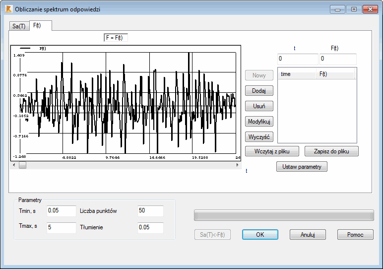

Należy wybrać zakładkę F(t) w oknie dialogowym Obliczanie spektrum odpowiedzi, aby określić funkcję czasową F(t).
Na tej zakładce dostępne są opcje umożliwiające definicję funkcję Sa=Sa(T). Funkcja ta może zostać wczytana z pliku tekstowego (po naciśnięciu klawisza Wczytaj z pliku) zapisanego w formacie:
Funkcja ta może zostać również zdefiniowana przy pomocy opcji znajdujących się na tej zakładce. Aby zdefiniować nową funkcję, należy nacisnąć klawisz Nowy. Klawisze Dodaj, Usuń i Modyfikuj służą do edycji wybranej linii w tabeli o kolumnach Czas i F(t). Wpisując 2 x t, 3 x t, ... do okna dialogowego określania parametrów, pozwoli to na przeanalizowanie szczegółów funkcji czasowej F(t), gdy czas trwania procesu F(t) jest zbyt długi.
Wpisanie 2 x t, 3 x t, … powoduje skalowanie wykresu i umożliwia analizę szczegółów funkcji czasowej F(t), gdy czas trwania procesu F(t) jest zbyt duży.
Po naciśnięciu Sa(T) ← F(t) otrzymuje się obliczone spektrum prezentowane przy pomocy zielonej krzywej.
Wybrane spektrum (dane lub obliczone) może zostać zapisane do pliku o odpowiednim formacie.
Po naciśnięciu klawisza OK wybrane spektrum jest zapisywane w oknie dialogowym Definicja spektrum.
