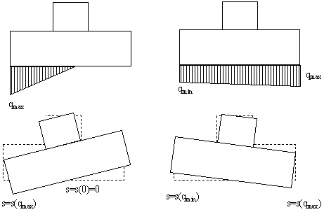

Obliczenia są prowadzone analogicznie jak obliczenia dla osiadania. Jedyną różnicą jest uwzględnienie naprężeń maksymalnych i minimalnych występujących pod stopą zamiast naprężeń średnich. Na podstawie osiadań w punktach maksymalnego i minimalnego naprężenia są wyznaczane przemieszczenia naroży.
Różnica osiadań to różnica obliczonych osiadań naroży. Warunek ten można również interpretować jako ograniczenie obrotu fundamentu wywołanego nierównomiernym osiadaniem naroży spowodowanych występowaniem obciążeń mimośrodowych.
