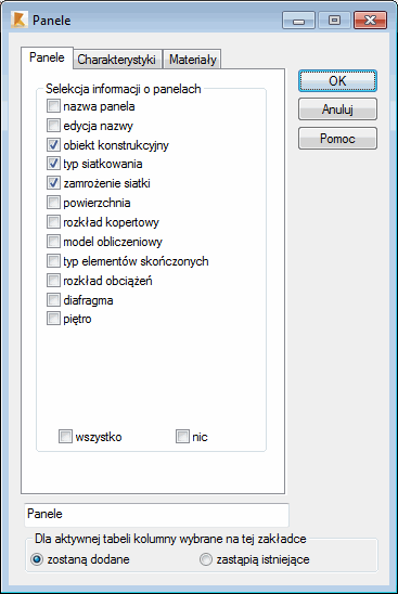

W oknie dialogowym Panele wybierz informacje na temat paneli, które są wyświetlone w tabeli.
Dostęp
- Kliknij kolejno opcje Widok
Tabele, aby otworzyć okno dialogowe Tabele — dane i rezultaty.
- Wybierz opcję Panele i kliknij przycisk OK, aby otworzyć tabelę Panele.
- Kliknij prawym przyciskiem myszy w tabeli Panele, a następnie w menu kontekstowym kliknij opcję Kolumny.
