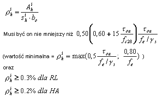

Ahi - przekrój poprzeczny zbrojenia poziomego w obrębie warstwy.
shi - rozstaw zbrojenia.
Procent zbrojenia poziomego jest równy
Ponadto, poniższe warunki powinny zostać sprawdzone.
, to zbrojenie powinno być rozłożone wzdłuż całej długości przęsła
, to ta część zbrojenia, której minimalna ilość jest równa =
, jest rozłożona wzdłuż całej długości przęsła, podczas gdy pozostała część zbrojenia (w postaci wkładek) ma być rozpowszechniana w strefie przypodporowej (w obrębie strefy dolnej), wzdłuż długości 0.3 *lo (od długości podpory). Strefa górna

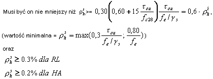

To zbrojenie jest rozłożone wzdłuż całej długości przęsła zgodnie z następującymi.
Symbole:
Ahs - przekroju poziomego zbrojenia w warstwie.
shs - przęsło zbrojenia.
W przypadku, gdy h > l, należy zastosować zbrojenie rozłożone równomiernie w strefie między l i 1.5*l. Procent tego zbrojenia powinien być mniejszy niż maksymalny (0.5*rhs; rhs (min)).
