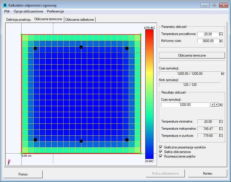

Karta Obliczenia termiczne pozwala zdefiniować obliczenia termiczne i wyświetlanie ich wyników.
W górnej części okna dialogowego znajdują się dwie opcje.
Aby rozpocząć obliczenia termiczne dla danego przekroju, należy kliknąć przycisk Obliczenia. Proces obliczania jest reprezentowany graficznie w przekroju poprzecznym elementu żelbetowego (należy wybrać opcję przedstawienia wyników graficznych). Postęp w obliczeniach jest reprezentowany przez pasek postępu i zmieniające się wartości czasu symulacji oraz kroku symulacji Parametry obliczeń termicznych).
Wyniki obliczeń są przedstawiane w przekroju poprzecznym elementu żelbetowego. W polu Wyniki obliczeń wybierany jest dowolny czas z przedziału określonego za pomocą czasu początkowego (zero) oraz czasu końcowego (definiowanego w górnej części okna). Następujące dane przekroju są podawane dla wybranego czasu.
Wyniki obliczeń termicznych są prezentowane w postaci map w przekroju (należy wybrać opcję wyświetlania wyników w postaci graficznej). Obok mapy wyświetlana jest skala. Skala zostanie wybrana automatycznie, w zależności od minimalnej i maksymalnej wartości temperatury.
