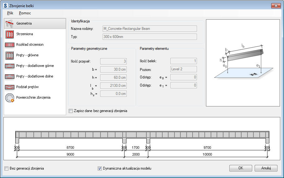

Zbrojenie belek — uruchamiane z programu Autodesk® Revit®.
Parametry geometrii przekroju definiowane w oknie dialogowym obejmują:
Ponadto w ramach zbrojenia belek automatycznie rozpoznawany jest typ podpór na końcach belki.
Jeśli opcja Zapisz dane bez generacji zbrojenia nie jest zaznaczona, pręty zbrojeniowe są generowane i wyświetlane w programie Autodesk® Revit®. Jeśli ta opcja jest wybrana, dane zbrojenia są generowane (i mogą być użyte po ponownym uruchomieniu rozszerzenia), ale pręty zbrojeniowe nie mogą być wyświetlone w programie Autodesk® Revit®.

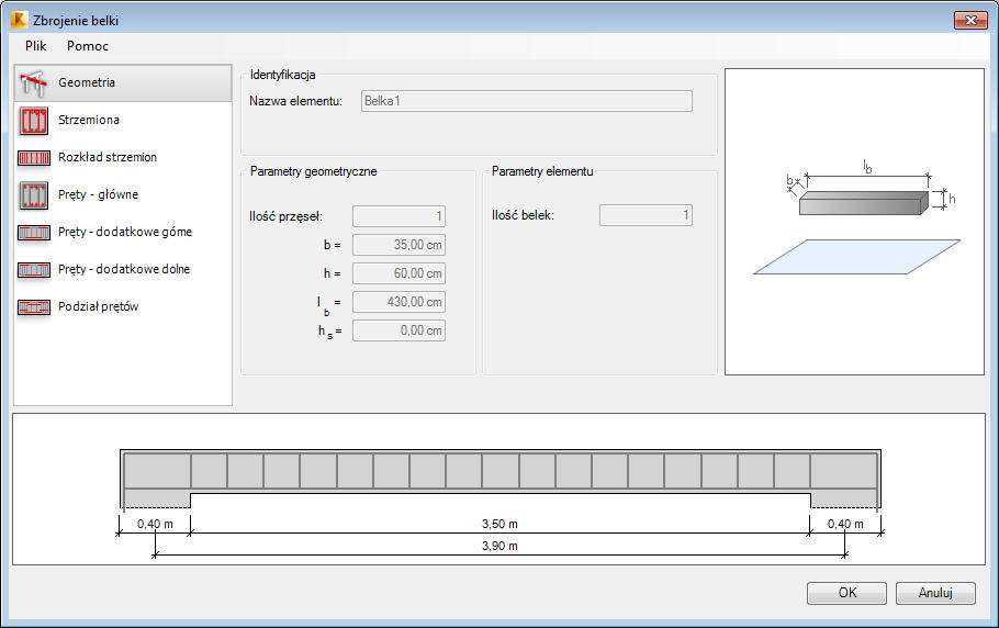

Zbrojenie belek — uruchamiane z programu Autodesk Robot Structural Analysis 2015
W oknie dialogowym definiowane są następujące parametry geometrii przekroju:
Dodatkowo rozpoznawany jest typ podpór na końcach belek.

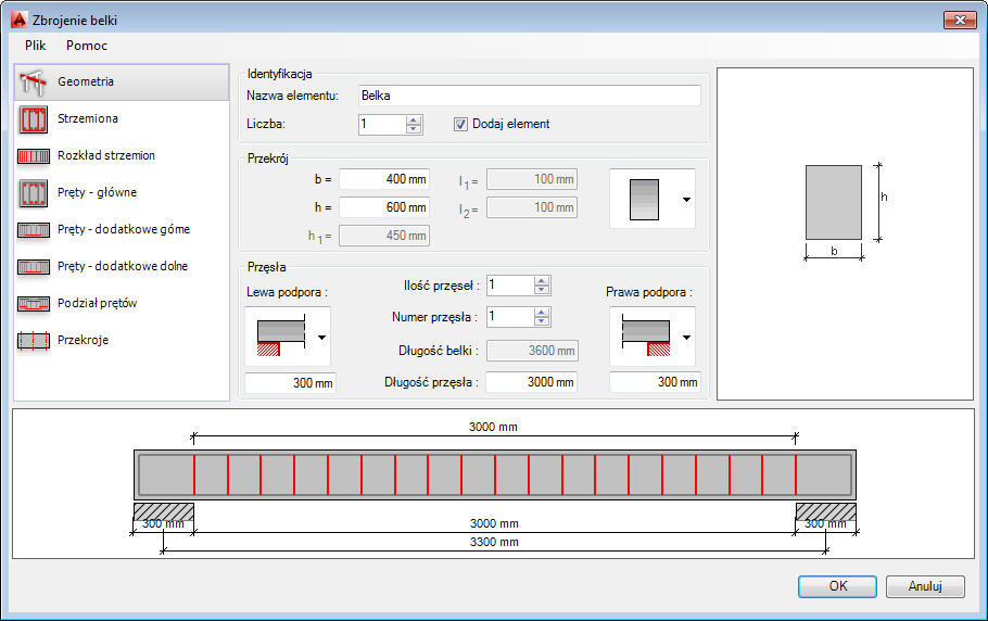

Zbrojenie belek — uruchamiane z programu Autodesk® AutoCAD® Structural Detailing 2015 – Zbrojenie.
W górnej części okna dialogowego należy określić następujące dane:
prostokątne
teowe
Opcja Dodaj element umożliwia pogrupowanie prętów zbrojeniowych w jeden element podczas generowania zbrojenia belki. Nazwa elementu określona w polu Nazwa elementu jest dodawana w zakładce Model okna dialogowego Inspektor obiektów w programie Autodesk® AutoCAD® Structural Detailing 2015 – Zbrojenie.
Po zdefiniowaniu geometrii belki należy określić wartości wymiarów przekroju poprzecznego i przęseł belki.
