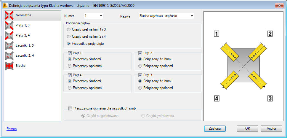

Opcje znajdujące się na zakładce Geometria służą do definicji podstawowych parametrów blachy węzłowej: czyli określenia:
prętów uwzględnionych w połączeniu
sposobu połączenia poszczególnych prętów z blachą węzłową (połączenie na śruby, połączenie spawane)
płaszczyzny ścinania dla wszystkich śrub:
