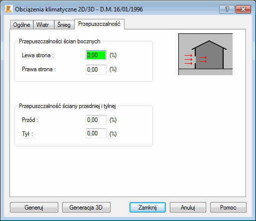

Po otwarciu okna szczegółowych opcji Obciążenia klimatyczne i naciśnięciu zakładki Przepuszczalność na ekranie pojawia się przedstawione poniżej okno.
Okno to służy do definicji przepuszczalności ścian w konstrukcji. Przepuszczalności ścian mają bezpośredni wpływ na generację współczynników ciśnienia wiatru wewnątrz konstrukcji. Po wybraniu przez użytkownika opcji w oknie w prawym, górnym rogu okna prezentowana jest ikona, która schematycznie przedstawia wybraną opcję.
Powyższe okno podzielone zostało na dwa pola, które zawierają pewne grupy opcji:
W polu Przepuszczalności ścian bocznych znajdują się opcje:
W polu Przepuszczalności ściany tylnej i przedniej znajdują się opcje:
