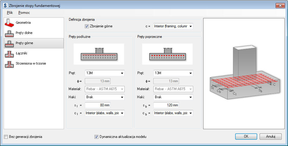

Aby wygenerować zbrojenie górne w stopie fundamentowej, w polu Definicja zbrojenia należy wybrać pozycję Zbrojenie górne. Następnie można zdefiniować parametry zbrojenia górnego:
zbrojenie górne
pręty podłużne
pręty poprzeczne
Parametry haków i prętów są wczytywane z rodzin zdefiniowanych w programie Revit. Średnica i materiał pręta są powiązane z wybraną klasą (rodziną) stali.
