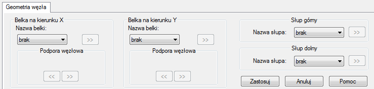

Geometria węzła
Okno dialogowe Geometria węzła można otworzyć: naciskając ikonę
- wybierając w module Węzeł żelbetowy polecenie menu Konstrukcja / Definicja. Aby powstał węzeł, użytkownik musi mieć wcześniej zdefiniowane elementy, które wejdą w jego skład, tj. belki i słupy.
Aby utworzyć węzeł żelbetowy, należy w powyższym oknie dialogowym:
Przycisk >>, znajdujący się przy listach wyboru, umożliwia definicję offsetu dla wybranego elementu.
Dla belek żelbetowych można zdefiniować nazwy podpór węzłowych; nazwy są zgodne z nazwami podpór dla belki w module belek. Na ekranie pojawi się model węzła.
