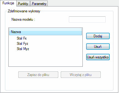

Po wybraniu zakładki Funkcje w oknie Definicja modelu przegubu nieliniowego na ekranie pojawia się przedstawione poniżej okno dialogowe.
W górnej części okna dialogowego znajduje się wykres zdefiniowanego modelu przegubu. Opcje znajdujące się na tej zakładce umożliwiają utworzenie nowego modelu przegubu.
Aby zdefiniować nowy model przegubu:
  1. Wprowadź nazwę dla modelu przegubu w Nazwie modelu.
  2. Kliknij polecenie Dodaj.
Zdefiniowane modele przegubów są widoczne na liście dostępnych przegubów. Na liście może być zaznaczony tylko jeden model przegubu; jest on wtedy aktywny i może być modyfikowany.
Naciśnięcie klawisza Usuń powoduje usunięcie z listy modeli przegubów aktywnego modelu przegubu. Naciśnięcie klawisza Usuń wszystko powoduje usunięcie z listy wszystkich modeli przegubów.
Klawisze Zapisz do pliku i Wczytaj z pliku pozwalają na zapis lub odczyt całego modelu przegubu (krzywa oraz jej parametry) z/do zewnętrznych plików.
