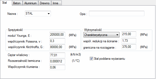

W oknie dialogowym Preferencje zadania wybierz opcję Materiały, a następnie kliknij przycisk Modyfikacja. Po wybraniu zakładki Stal okno dialogowe przyjmuje postać pokazaną na poniższym rysunku.
Określ następujące parametry:
Nazwa
Pole, w którym wpisana może zostać nazwa definiowanej stali.
Uwaga: Nazwa materiału musi zostać podana przed naciśnięciem przycisku Dodaj.
Opis
Pole, w którym podany może zostać opis definiowanej stali.
Sprężystość
- Moduł Younga - wartość modułu Younga dla definiowanej stali.
- Współczynnik Poissona - wartość współczynnika Poissona dla definiowanej stali.
- Moduł Kirchhoffa - wartość modułu Kirchhoffa dla definiowanej stali. Współczynnik określa zależność sił ścinających na odkształcenie konstrukcji.
Inne
- Ciężar właściwy - gęstość (ciężar właściwy) definiowanej stali.
- Współczynnik rozszerzalności cieplnej - współczynnik rozszerzalności cieplnej dla definiowanej stali.
- Współczynnik tłumienia - współczynnik tłumienia dla definiowanej stali (jest to tłumienie materiałowe określane dla potrzeb analiz dynamicznych konstrukcji).
