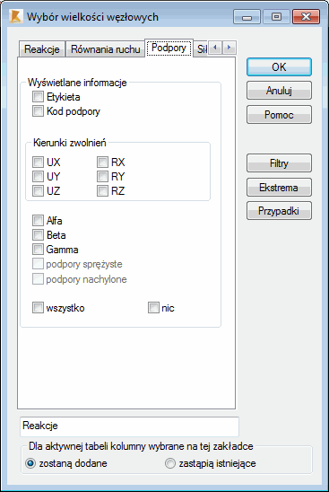

Należy wybrać zakładkę Podpory w oknie dialogowym Wybór wielkości węzłowych, aby wybrać parametry podpory dla prezentacji.
Wartości dla następujących parametrów są wybrane w oknie dialogowym Wyświetlone informacje:
- Etykieta - jeżeli ta opcja zostanie wybrana, to w tabeli pojawi się kolumna, w której prezentowana będzie nazwa podpory,
- Kod podpory - jeżeli ta opcja zostanie wybrana, to w tabeli pojawi się kolumna, w której prezentowana będzie norma podpory (schematyczna prezentacja zwolnionych i zablokowanych kierunków dla podpory),
- Kierunek zwolnień - kierunki zwolnień podpory dla danego typu podpory; wybranie jednego z kierunków dodaje kolumnę dla zwolnienia lub blokowania kierunków w określonym węźle,
- Alfa - jeżeli ta opcja zostanie wybrana, to w tabeli pojawi się kolumna, w której prezentowana będzie wartość kąta alfa (kąt nachylenia podpory w stosunku do osi Z),
- Beta - jeżeli ta opcja zostanie wybrana, to w tabeli pojawi się kolumna, w której prezentowana będzie wartość kąta beta (kąt nachylenia podpory w stosunku do osi Y),
- Gamma - jeżeli ta opcja zostanie wybrana, to w tabeli pojawi się kolumna, w której prezentowana będzie wartość kąta gama (kąt nachylenia podpory w stosunku do osi X),
- Podpora sprężysta - jeżeli ta opcja zostanie wybrana, to w tabeli pojawi się kolumna, w której prezentowane będą informacje dotyczące podpór sprężystych zdefiniowanych w konstrukcji,
- Podpora nachylona - jeżeli ta opcja zostanie wybrana, to w tabeli pojawi się kolumna, w której prezentowane będą informacje dotyczące podpór nachylonych zdefiniowanych w konstrukcji.
W przypadku otwarcia okna dialogowego z tabeli Podpory dostępne są również opcje:
- Lista krawędzi - po włączenu tej opcji w tabeli pojawia się kolumna, w której wyświetlone zostaną krawędzie, na które nadana została dana podpora
- Lista obiektów - po włączenu tej opcji w tabeli pojawia się kolumna, w której wyświatlone zostaną panele, na które nadana została dana podpora.
Uwaga: Jeśli okno dialogowe do wyboru informacji przedstawianych w tabeli jest otwierane bezpośrednio z tabeli podpór, to w oknie dialogowym będą znajdowały się dodatkowe charakterystyki podpory.
