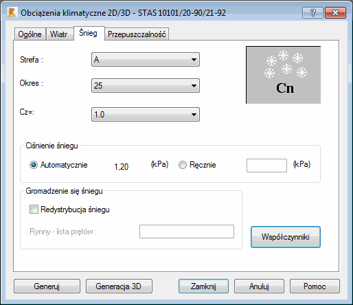

Po otwarciu okna Obciążenia klimatyczne i naciśnięciu karty Śnieg na ekranie pojawia się przedstawione poniżej okno.
Powyższe okno podzielone zostało na kilka pól, które zawierają pewne grupy opcji. W górnej części okna znajdują się następujące opcje:
- Strefa - lista wyróżnionych dla danej normy klimatycznej stref obciążenia wiatrem. Usytuowanie konstrukcji w danej strefie obciążenia śniegiem jest jednym z czynników determinujących wartość obciążenia śniegu działającego na poszczególne elementy konstrukcji.
- Okres - współczynnik ten może zawierać następujące wartości: 10, 25 i 50.
- Cz - współczynnik ten może zawierać następujące wartości: 0,8, 0,6, 1,0 i 1,1.
W tym oknie znajdują się następujące pola i opcje:
- W polu Ciśnienie śniegu znajdują się opcje:
- Automatycznie - opcja uruchamia automatyczne obliczanie ciśnienia śniegu na podstawie zadanych parametrów położenia konstrukcji
- Ręcznie - włączenie ręcznego definiowania ciśnienia śniegu.
- W polu Gromadzenie się śniegu znajdują się opcje:
- Redystrybucja śniegu - opcja ta pozwala na generację obciążeń śniegiem z uwzględnieniem zsuwania się śniegu z nachylonych połaci dachowych, zwiewania śniegu przez wiatr oraz gromadzenia śniegu przez różne przeszkody na połaciach dachowych (rynny, naszczytniki) standardowo obciążenia śniegiem są generowane z uwzględnieniem redystrybucji śniegu na połaciach dachowych.
- Rynny - lista prętów - opcja umożliwia wybór węzłów obwiedni, w których umieszczono dodatkowe przeszkody uniemożliwiające zsuwanie się śniegu z połaci dachowych. Przeszkody takie powodują gromadzenie się śniegu na połaciach dachowych i lokalnie zwiększają obciążenia połaci dachowej. Istnieje możliwość ręcznego podania węzłów obwiedni lub ich selekcji graficznej.
Naciśnięcie przycisku Współczynniki powoduje otwarcie okna dialogowego, w którym określone mogą zostać współczynniki dla obciążenia śniegiem.
